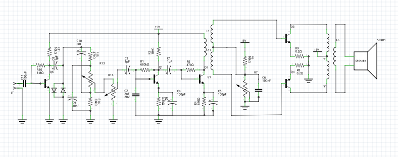

Wanderson Ademir Pereira de Jesus 2 Postado March 28, 2022 Potenciômetros de volume de 500k e tone 100k pode ser adicionado um pot para controle de ganho no primeiro estágio no emissor de 1k e chaves para comutar modos de clipagem com diodos; Impedâncias do driver 40ohm de imput e 2 x49 ohm saída; Tip 41 de saída e tip 32 no driver os outros podem ser substituídos por transistores de menor potencia; Na falta de trafo driver pode ser usado trafo de módulo automotivo; 0 Compartilhar este post Link para o post Compartilhar em outros sites
Wanderson Ademir Pereira de Jesus 2 Postado March 28, 2022 Também dá pra fazer em formato de head. Se feita uma PCI faria em uma caixa de ATX. 0 Compartilhar este post Link para o post Compartilhar em outros sites
Wanderson Ademir Pereira de Jesus 2 Postado March 28, 2022 1 minuto atrás, Wanderson Ademir Pereira de Jesus disse: Também dá pra fazer em formato de head. Se feita uma PCI faria em uma caixa de ATX. Como fonte uma de notebook já serve. Pode ser usado uma de 9 a 19 v. Distorção bem aberta lembra os Marshall"s; segue o link Boa montagem!!!!! 0 Compartilhar este post Link para o post Compartilhar em outros sites
