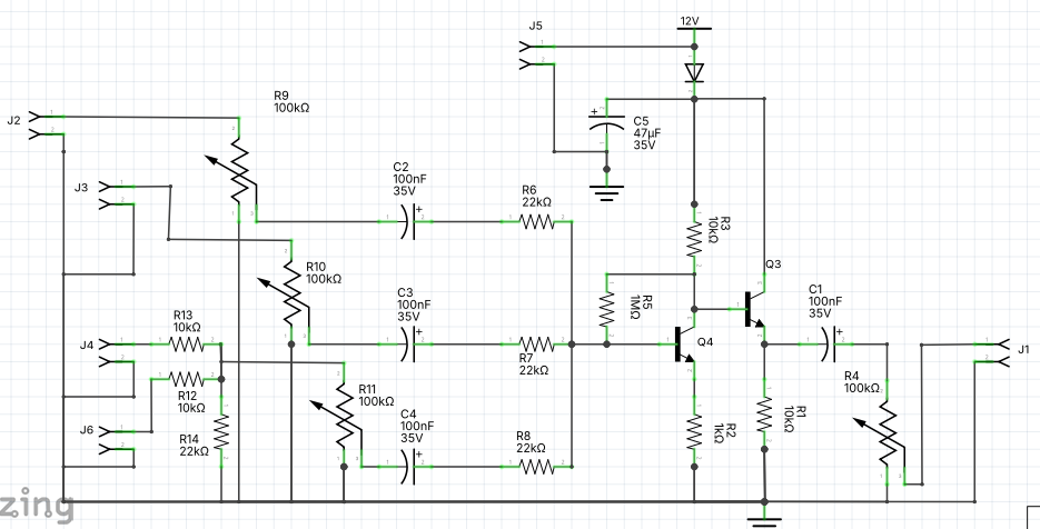

O guitar duoo mine foi baseado em um antigo video que vi no youtube e uma necessidade minha para dar aulas de guitarra ja que uso só um amplificador. Não consegui achar o original mas aqui esta o esquema do meu.
1964114578_Capturadetelade2025-02-1521-25-31.png.57cc37be8522026880ad95e4c8201f12.png

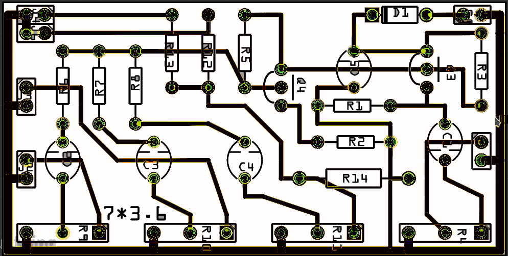

O circuito em questão ser para ligar duas guitarras e um dispositivo de áudio tipo celular ou mp3. A entrada J4 e J6 são mixadas de forma que não percamos nenhum dos lados do áudio. J2 e J3 são entradas com sensibilidade maior para ligar inclusive uma guitarra direto.  A etapa de amplificação oferece um ganho significativo e saída de baixa impedância. baixo placa para corroer.

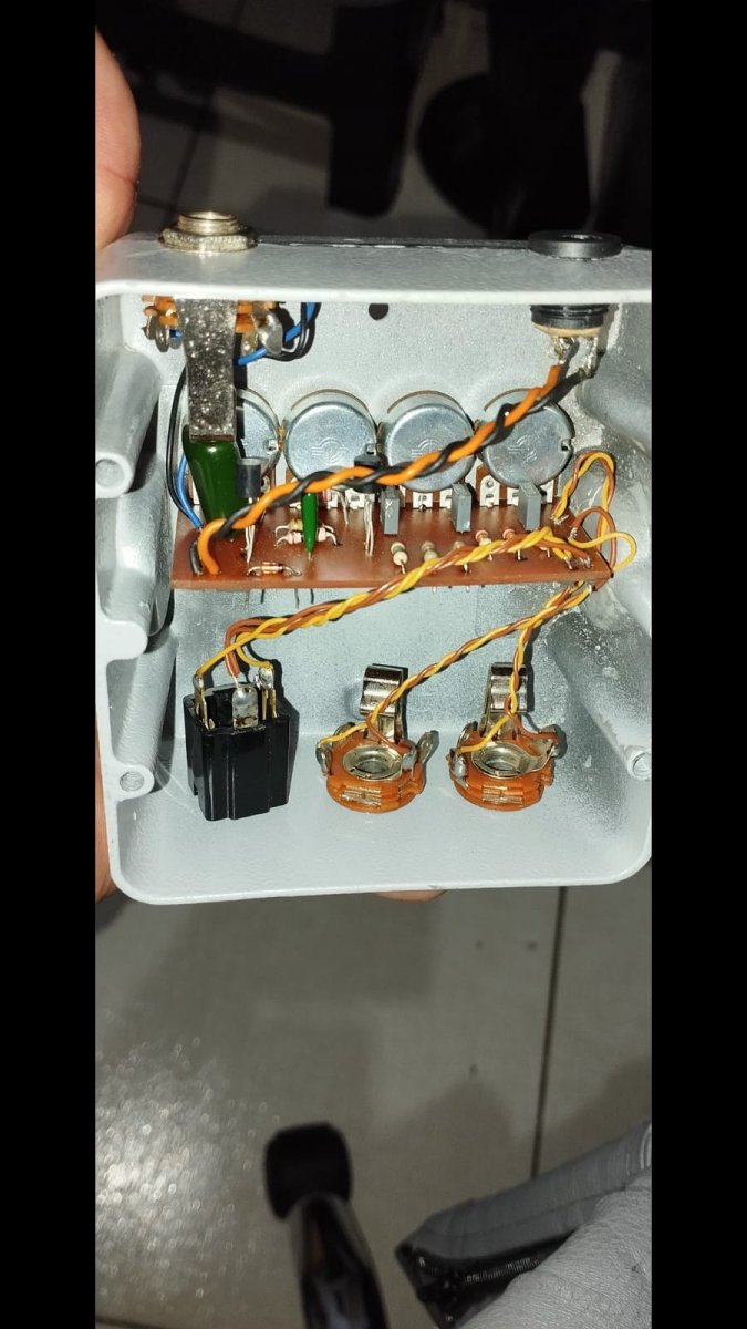

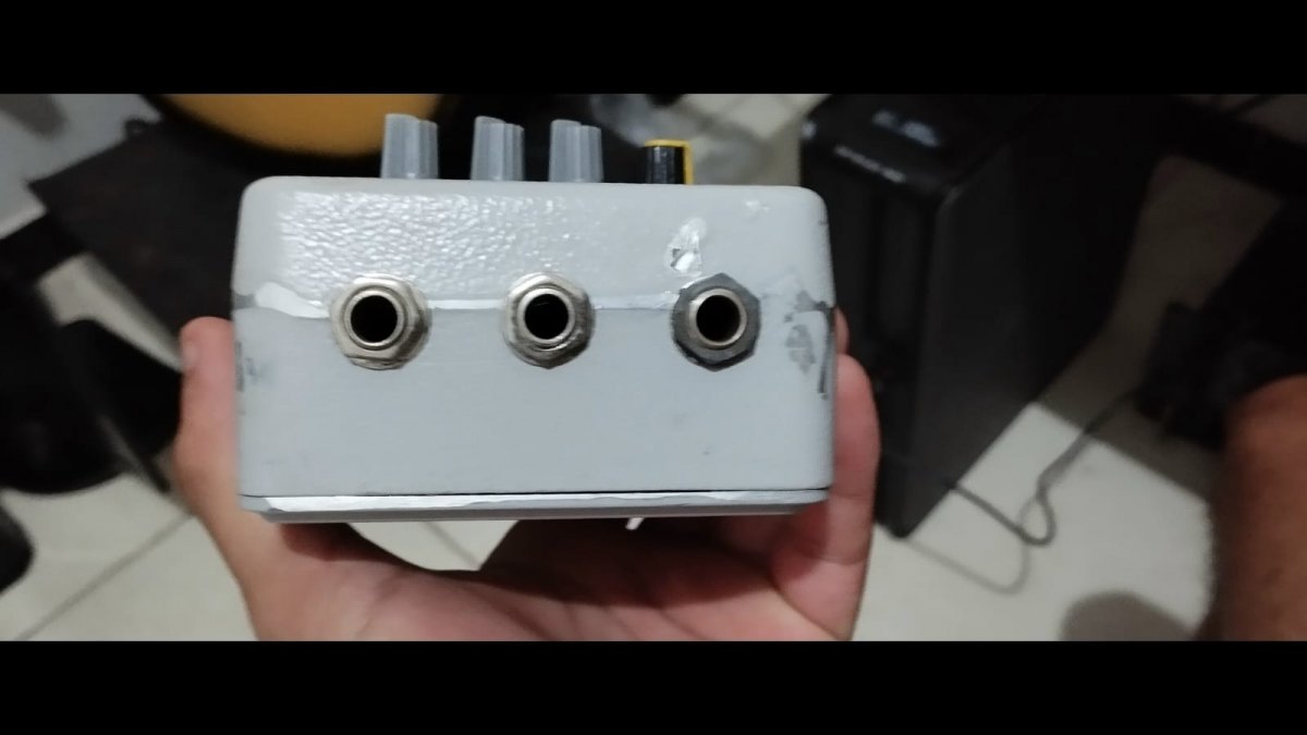

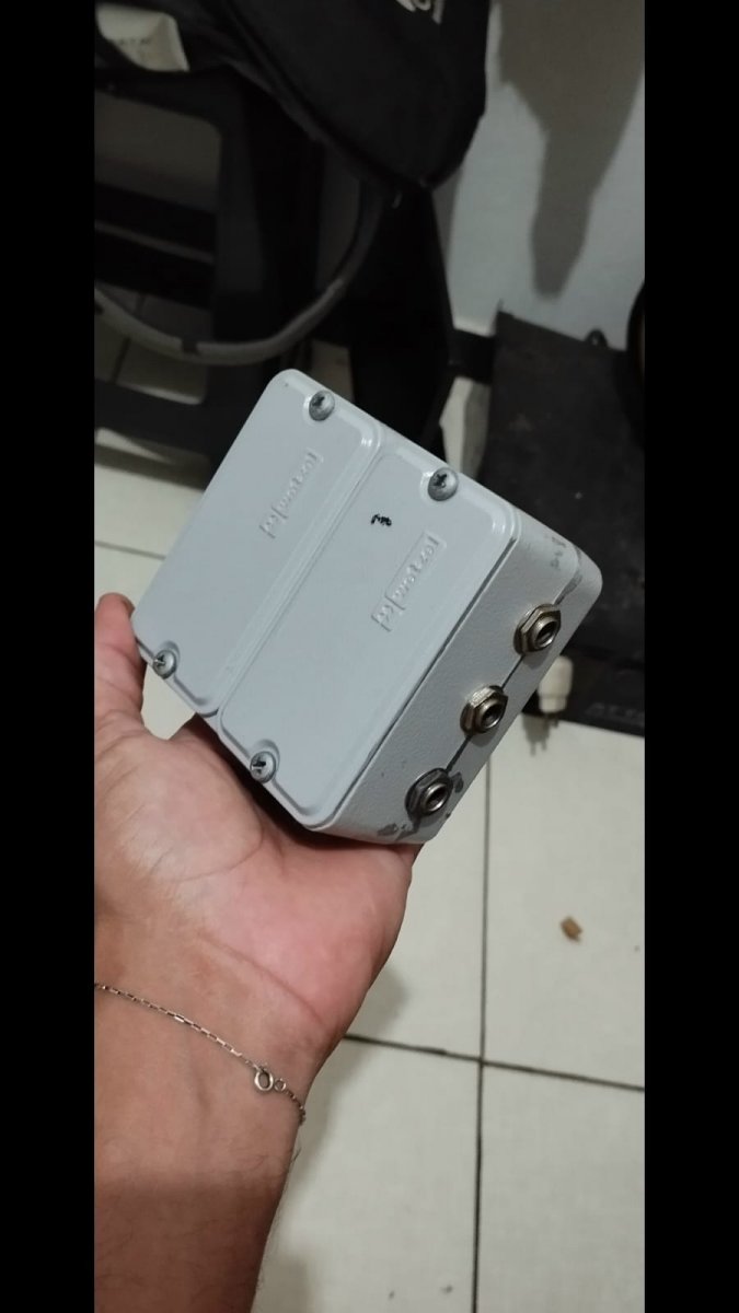

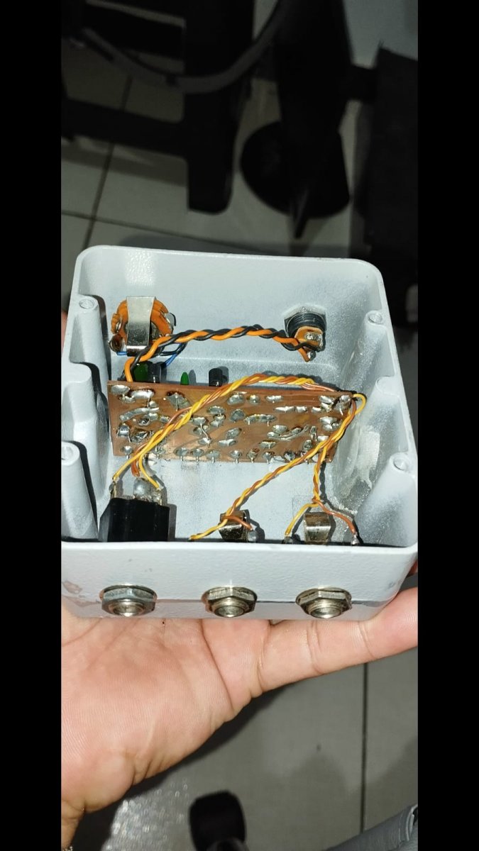

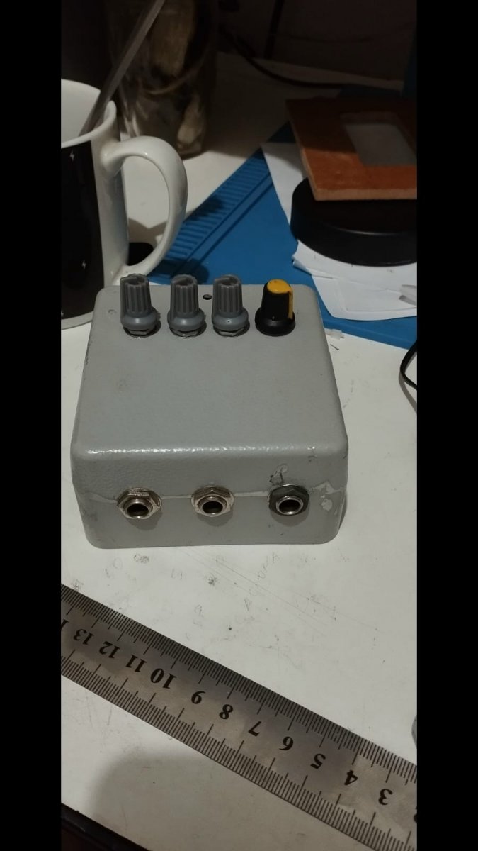

Depois pronto montei montei em caixa de condulete e ficou muito bacana só falta pintura.
1499917372_WhatsAppImage2025-02-23at21_39_22.thumb.jpeg.d02832e1704758c60261d0f3565e6ddb.jpeg1767925431_WhatsAppImage2025-02-23at21_39.22(1).thumb.jpeg.aafee7bf6d3cffcda14bf05320cf6ac7.jpeg1498610782_WhatsAppImage2025-02-23at21_39.22(2).thumb.jpeg.d1247f09dbfa71d16b9b42dc2bbc3285.jpeg300622357_WhatsAppImage2025-02-23at21_39.22(4).thumb.jpeg.71e543fc832d7ccb659900bc51b218f8.jpeg1764106278_WhatsAppImage2025-02-23at21_39.22(3).thumb.jpeg.e94e7990a3d72ac28caf90e4fb8f27ed.jpeg
